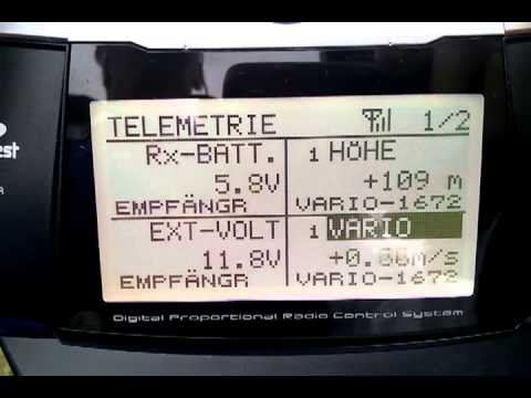

Hier der direkte Link: http://youtu.be/fYkwnDNoX7I
Hallo zusammenZitat von rudi1025 Beitrag anzeigenHi Jungs,
Hab heut schnell mal ein Video gemacht mit VarioTon der T14SG VARIO F1672 in meinem robbe-ARCUS.
LG
RUDI

Hi Rene,
Kopfhörer geht noch nicht kommt mit dem Sprachausgabeupdate.
Läutstärke ist keine zum Einstellen.
Ich finde es ist laut genug das Piepsen wird sogar von meinen Freunden 10 Meter entfernd gehöhrt und der Dumme Spruch kommt sowieso.
Melodie 1-4 ist nur wie empfindlich der Varioton anspricht:
1 = sehr schnell (Ton bei geringem Steigen/Sinken)
4 = langsam bzw. der max. Ton kommt später (hohes Steigen/Sinken)
