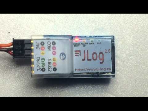

JLog mit Spannung versorgen von 3,3V bis 12V ist alles möglich.
Es gibt 3 Möglichkeiten die Spannung anzubringen in meinem Beispiel habe ich
mich für den Jive-Anschluß entschieden.
WICHTIG!! hier Polung beachten gegenüber der Norm(Standard Servokabel "-/+/Sig.") ist hier Minus und Plus aussen (bzw. links und rechts "-/Sig./+")!
JLog 2.6 mit Spannung versorgen und warten bis die Blinkfrequenz vorbei ist -> siehe Video.

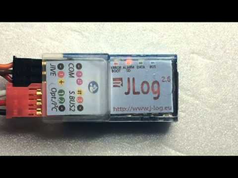

Patchkabel mit JLog2.6 und Sender verbinden.
Und Stromversorung anbringen.
Hier die Blinkferquenz beim Anmelden:
Menü SENSOR am Sender auswählen. (Warten bis die Blinkfrequenz fertig ist.)
und die ANMELDUNG 8 x durchführen bei 9. mal erscheint eine Fehlermeldung. siehe Video.
