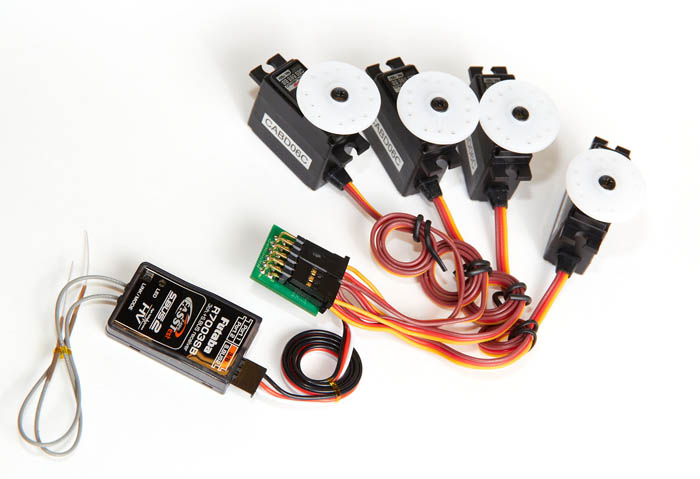

    Warum nicht den fantastischen R7003SB verwenden, und mit ein Decoder supplieren?
    So hab Ich's gemacht:
    -Thomas

        Es ist sehr Kompakt Hab's selber gemacht.. Ich habe ein paar Ekstra gemacth. PB mich.
        Pics: SBUS-expander
        Gruß Thomas

          Schaut gut aus....aber so ein DLG Rumpf ist echt sehr eng! Mit dem Verteiler kann man dann aber auch nur SBUS Servos betreiben, oder?
          Kommentar
          • #6
            Es ist nicht nur ein Verteiler.. es ist ein komplettes SBUS/SBUS.2 decoder, und er treibt 4x PWM servos, volle 2048 punkte
