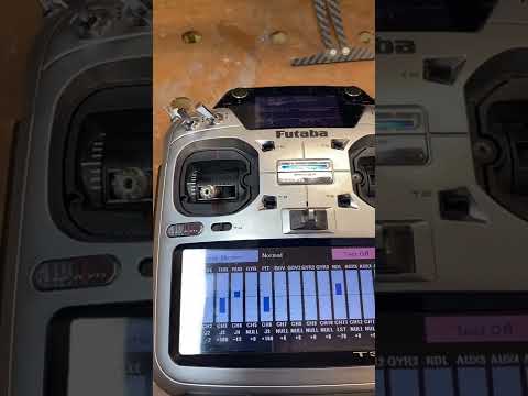

Und zu meinem Problem: Mein rechter Knüppel (Querruder u. Bremsklappen) stellt die QR nicht mehr neutral, in 1 Richtung gibts auch Aussetzer - bei mehreren Modellen. Habe auch ein neues Testmodell aufgesetzt - das gleiche Problem; ist also senderseitig (TX = 11 Monate "alt") und kein Programmierfehler.
Kalibrierung funktioniert nicht (x mal nach Anleitung versucht); ich komm immer zu 1 anderen Ergebnis, aber nie zu einer Neutralstellung; manchmal gefolgt v. einer Out Of Range Fehlermeldung, wenn ich den Endpunkt unten rechts setzen will.
Hab mal vorsichtig aufgemacht; konnte keinen offensichtlichen Staubbelag oder Blockade / lose Teile erkennen; zu weiteren Checks reichen meine Fertigkeiten leider nicht.
Hätte jemand evtl. einen Tipp? Zum einen echt ärgerlich, wenn man bei gutem Flugwetter am Platz ankommt, 2 Modelle aufbaut u. die Anlage will dann nicht, zum anderen echt verunsichernd - gut, dass das nicht im Flug passiert ist...
