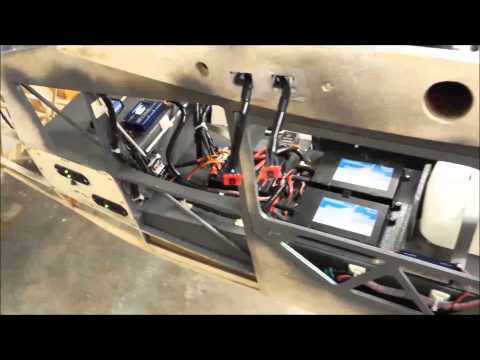

Moin Hans.
Mir ist aufgefallen, dass Du die Kunststoffröhrchen für die Antenne ein bisschen länger machen solltest. Das silberfarbene Ende darf ruhig im Röhrchen verschwinden. In der jetzigen Form wird Dir die Antenne irgendwann abvibrieren.CU, Egbert.
Hi Hans,Zitat von srambole Beitrag anzeigenKann ich dann die Antenne komplett in so einem Plastikröhrchen verschwinden lassen?
Joop solange das Kunststoffröhrchen keine Metallbeschichtung hat is OK.
Ich verwende gerne die durchsichtigen Bowdenzugrohre.
LG
RUDI
Einfach beim Modellbauhändler is nix besonderes.
Keine Ahnung welcher Hersteller.
LG
RUDI
