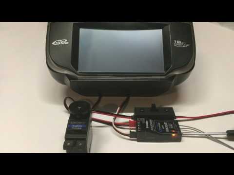

In diesem Beispiel wird von Mode B(Auslieferungsstand) auf Mode C umgeschalten.
ModeA: K1-8 (1x blinken)
ModeB: K1-7 + S-Bus (2x blinken)
ModeC: K9-16 (3x blinken)
ModeD: K9-15 + S-Bus (4x blinken)
ModeE: K8-14 + S-Bus (5x blinken)
Zuerst funktioniert das Servo auf K1 nach der Umstellung auf K9
Video hat keinen Ton.
Hier eine Tabelle zum Prüfen des Modes.
Am K1 und K8/SB je ein Standardservo anschließen und die Kanäle 1/9 und 8/16 mit verschiedenen Gebern belegen.
Aus der Tabelle ist ersichtlich wann welches Servo funktionieren soll.
LG
RUDI
