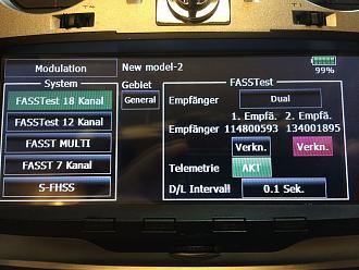

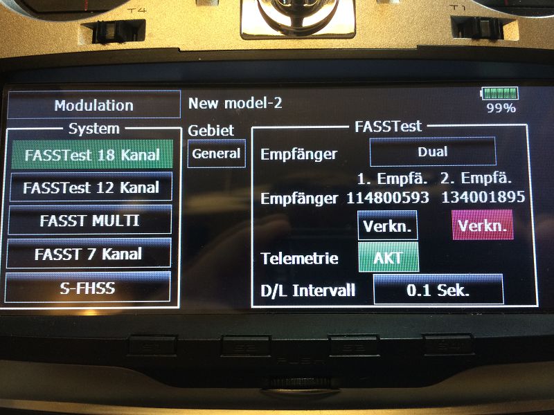

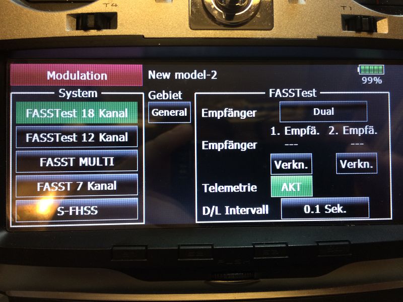

So werden 2 Empfänger an den Sender gebunden.
Die Bindeprozedur ist für alle Sender gleich die Menüs unterscheiden sich nur wenig.
Empfänger 1 über "Verkn" (LINK) am Sender binden. (genauer Bindeablauf siehe hier)
Empfänger 2 über "Verkn" (LINK) am Sender binden. (genauer Bindeablauf siehe hier)

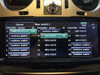

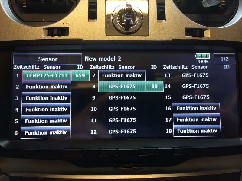

Telemetriesensoren anmelden über Stecker(S.I/F) am Sender.
siehe hier

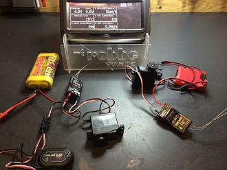

Sensoren und Servos am Empfänger 1 anstecken
Servos am Empfänger 2 anstecken.
In welchem Mode die Empfänger betrieben werden ist egal..
alles einschalten, fertig
