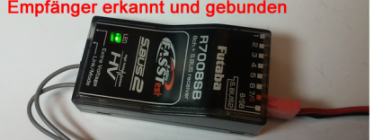

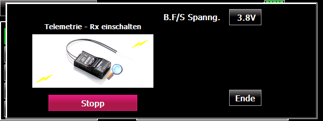

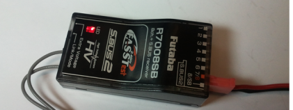

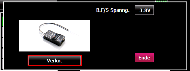

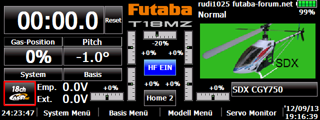

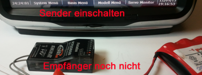

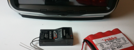

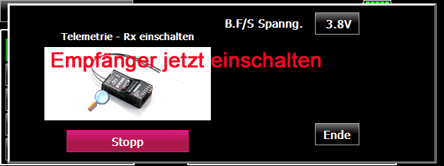

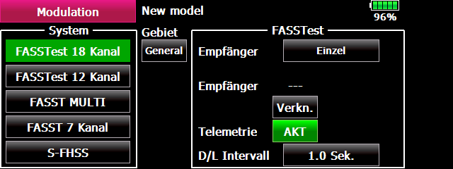

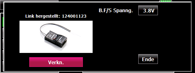

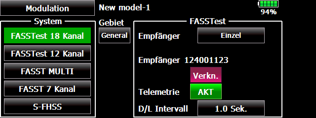

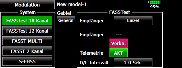

    Hi Jungs,
    Habs mal dokumentiert wie die Bindung mit FASSTEST-Empfänger funktioniert.

    PS.: Der Empfänger kann kompl. verbaut sein.
    BINDEN ERFOLGREICH?
    Es gibt eine einfache Prüfung ob das Binden erfolgreich und gültig ist.
    Wird die Empfängerspannung angezeigt, dann ist alles OK.
    Wenn er dann keine Verbindung zu den Sensoren gibt dann leigt es am Anmelden des Sensors. Siehe hier
    INFO:
    Wird ein neues Modell erstellt und ein bereits gebundener Empfänger verwendet dann muß für die Telemetrie der Bindevorgang wiederholt werden. (Empfängernummer ---)
    (Der Empfänger kennt zwar den Sender aber der Sender(bzw. das Modell) kennt den Empfänger noch nicht.)
    Die SlideShow ist zwar von der T18MZ funktioniert aber sinngemäß gleich bei allen FASSTest-Sendern.
    LG
    RUDI
