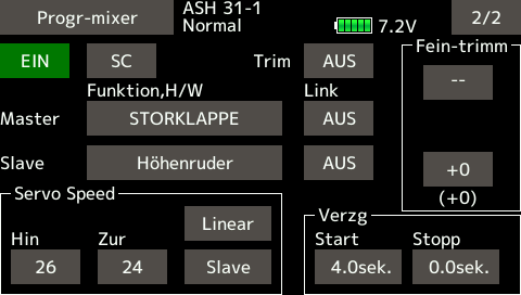

Ich fliege einen Großsegler mit Klapptriebwerk.
Bei laufendem Triebwerk möchte ich Höhenruder zumischen.
Bis das Triebwerk ausgefahren ist und der Motor seine volle Drehzahl erreicht hat vergehen ca. 14 Sekunden.
Die einstellbare Verzögerung beim Mischer meiner fx-32 ist maximal 5 Sekunden.
Eine Flugphase für den Motor möchte ich nicht verwenden, da sind längere Verzögerungen möglich.
Gibt es eine Möglichkeit die Zeit zu verlängern ?
Wie ist die maximale Verzögerung bei den Mischern der fx-36 ?
Vielen Dank
Gruß
Stefan
