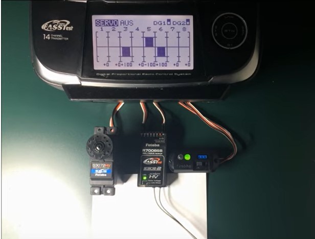

    In diesem Beispiel wird von Mode A(Auslieferungszustand) auf Mode C umgeschalten.
    ModeA: K1-8 (1x blinken)
    ModeB: K1-7 + S-Bus (2x blinken)
    ModeC: K9-16 (3x blinken)
    ModeD: K9-15 + S-Bus (4x blinken)
    Zuerst funktioniert das Servo auf K1 nach der Umstellung auf K9
    Klicke auf die Grafik für eine vergrößerte Ansicht
Ansichten: 459
Größe: 39,2 KB

    Hier eine Tabelle zum Prüfen des Modes.
    Am K1 und K8/SB je ein Standardservo anschließen und die Kanäle 1/9 und 8/16 mit verschiedenen Gebern belegen.
    Aus der Tabelle ist ersichtlich wann welches Servo funktionieren soll.
    Mode K1 K9 K8/SB
    A ja nein ja (K8)
    B ja nein nein (S-Bus)
    C nein ja ja (K16)
    D nein ja nein (S-Bus)
